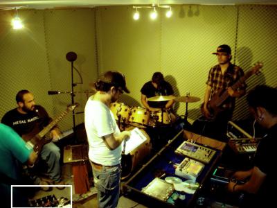

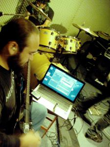

Saludos amigos. Les cuento que yo use por unos 2 años el Guitar Rig 4 en vivo usando la pedalera del Guitar Rig. Funciona de maravilla. Es cierto que es molesto llevar la lap a todos lados, pero es lo mismo llevar una pedalera enorme y pesada. Yo me hice de un estuche para la laptop y otro para la pedalera. Resulto muy facil, y pues jamas tuve líos de performance. Pienso que usar guitar rig es mas simple, finalmente las pedaleras funcionan con software, y pues guitar rig es mas facil de configurar, de hacer sonidos y de buscar efectos. Agrego unas fotos de un ensayo.

#52 Consulta para rock3rkernnel, ¿tu te conectas directo al mixer o sales por ampli?, si es la 2, ¿qué ampli usas?
