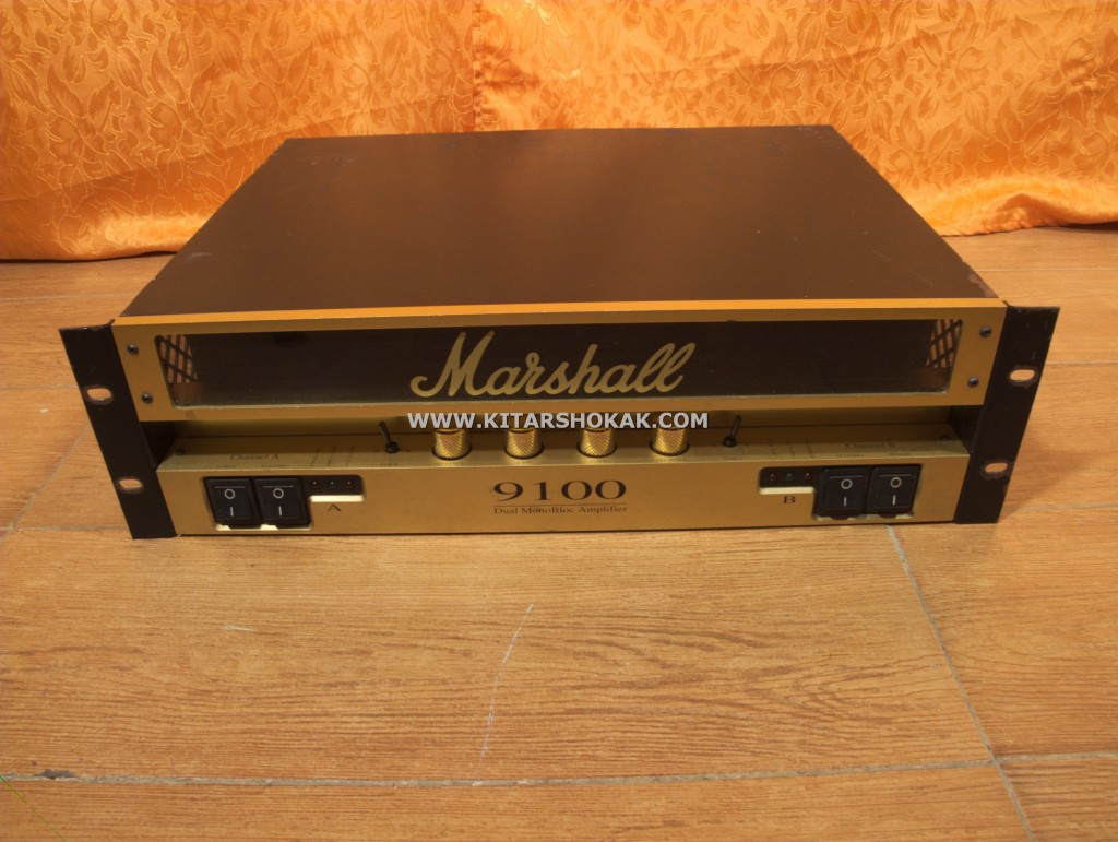

Por ejemplo estas Marshall puedes encender solo un canal, porque cada canal tiene su stanby y su on/off.
