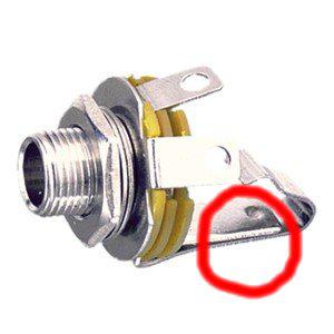

Estoy poniendo una entrada a mi ampli para usarlo como pantalla de un cabezal de 1W.
Voy a poner un jack hembra como el de la foto, el tema es que no se como evitar que entre corriente en el ampli y si es necesario evitarlo, por supuesto lo usaré con el ampli apagado pero no se si al entrar la señal del cabezal por un polo puede dañar mi amplificador.
Con el jack que tengo puedo evitar que la señal entre por uno de los polos, ya que tiene un desconectador automático (señalado en rojo) que desconecta un polo al meter el jack macho del cable de carga, pero seguiría entrando señal al ampli por el otro polo.
Alguien sabe si puede sufrir el amplificador?
Si es así alguna solución?
Gracias.

no me hagas mucho caso, pero creo que si tu cuando enchufas el ampli cortas un polo de los dos (si cortas el vivo mejor que si cortas el masa) no deberia haber ningun problema siempre que tuvieses el ampli que usas de pantalla desenchufado, otra opcion seria añadir un jack hembra y ademas, colocarle un
interruptor doble que te corte la señal entre el jack y el amplificador, asi cada vez que conectas tu cabeza a tu ampli, le das al interruptor y cortas el paso entre el altavoz y el ampli, un interuptor doble de 2 contactos te viene de perlas jeje,

Gracias tony, en principio mi idea es cortar el positivo (al que tu llamas vivo creo) cuando metes el jack y no creo que tenga problema, de hecho el ampli fame a valvulas que tenia se lo hice así y lo usé unas cuantas veces como pantalla y sin problema.

si, el vivo es el que yo le llamo positivo, pero tengo la mania de llamarle el vivo por las antenas de tv jeje, si tu cuando metes el jack cortas el positivo que va al ampli interno el masa no puede hacer ningun daño, pues un cable de masa no inyecta ninguna señal, para que se inyecte señal tiene que haber ida y retorno, (positivo y negativo) y tu aqui cortas el positivo y el masa no tiene ni ida ni vuelta jeje, es imposible que pueda circular la corriente de la cabeza a valvulas que tu le metes al altavoz por la circuiteria del ampli, o al menos eso estoy seguro que es asi.

Gracias tony, me queda claro.
Tengo que ir a la ferreteria a buscar una chapa para pillar el jack, creo que usaré una arandela grandota a la que haré unos agujeritos para pillarla a la madera con tornillos.
En el fame fué mas facil porque detras tenia una chapa metalica de agujeros en la que entraba el jack que ni pintao ;)

Tienes acceso al altavoz del amplificador? En caso de ser así, desenchufas este del ampli y le haces la conexión para el cabezal

#6 El tema es que quiero mantener el amplificador usable como tal, por eso quiero poner un jack que desconecte la entrada de corriente al ampli cuando conectes el cabezal y así cuando este no este conectado puedo usar el ampli como siempre.
Todo esto sin temer que desconectar y conectar cada vez que lo quiera usar como pantalla.
Decir que esta mod ya la hice con buen resultado una vez, pero con esta memoria mía no me acuerdo de como exactamente, pero creo que fue como me ha dicho tony.

Y no es más fácil poner un jack macho al cable de salida para el altavoz del amplificador combo.?
Con esto si quieres utilizar el combo, solo tendrías que sacar el jack del cabezal y enchufar el del combo. Siempre te tienes que asegurar de hacer los cambios con los amplis apagados, y solo encender el que tenga carga, es decir el que esté conectado al altavoz.
Esto que te ha puesto el compañero jairo puede hacer que quemes el trafo, si tu cortas el paso de señal por el switch del ampli al altavoz para que no suene, quemarás el trafo de uno o del otro, en concreto de aquel que no dejes descargar la señal al amplificador.
