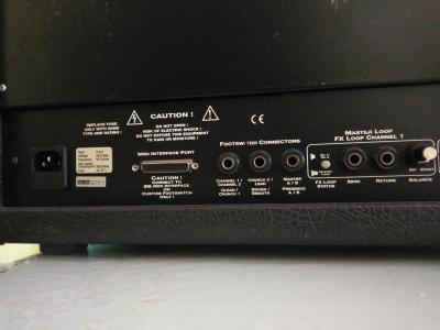

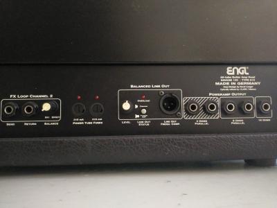

Acabo de pillar un ENGL Savage 120 a un compañero del foro, pero la pantalla va a tener que esperar un poco. He estado buscando por el foro información al respecto, y de hecho he encontrado varios hilos al respecto, pero no me queda clara la información, sobre todo porque la información que leo es para un ampli en concreto y no estoy seguro de que puedo hacer y que no en mi caso.

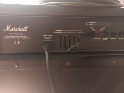

El caso es que tengo un Marshall Valvestate inglés (AVT50), y me gustaría usar su cono como pantalla temporal para el ENGL. Adjunto fotos de la parte trasera de ambos. Según creo haber entendido, debería usar el jack que sale de la parte trasera del combo, que esta conectado a "Loudspeaker", y conectarlo a la entrada del ENGL a 4 ohmios, no? Si es así lo he entendido bien y no es difícil, pero el caso es que no estoy seguro de que el altavoz sea de 4 ohmios, porque pone impedancia mínima, no que sea exactamente de 4 ohmios.
Alguien que me eche una mano? Muchas gracias

buenas Javier, solo tienes que conectarlo a la salida que le corresponda por los ohm. a 4 a 8 o a 16. antes debes medir el altavoz del combo para saber de cuanto es.
Lo malo es que ese cable salvo que tenga dentro del combo un poco mas de longitud no te va a llegar y deberas hacer un empalme.
eso es todo.

Okay, gracias por responder. He desmontado la parte de atrás del combo y efectivamente el altavoz es de 4 ohmios, y creo que llega si pongo el ENGL encima, como el marshall estará desenchufado, supongo que no habrá problema al cubrir la parte superior

Lo he podido conectar sin problema, el cable llega aunque muy justo y en una posición concreta, así que no descarto buscar por ahí un alargador hembra-macho
