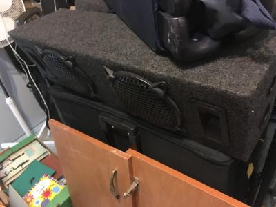

me regalaron un par de columnas con dos altavoces cada una, son de un equipo de musica, no tengo etapa ni nada, solo los altavoces, una mesa pequeña beringer y un pc.

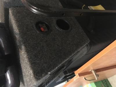

la cosa es poder conectar esos altavoces a la mesa y pc, se que necesito una etapa para amplificar (no se cual pillarme) pero la duda es que tengo dos conexiones de altavoz a cada lado, es decir, estan las tipiicas entrada (negra y roja) para meter el cable y que se escuche pero la columna al tener 2 altavoces tiene dos entradas,2 rojos y 2 negros, una entrada para cada altavoz. si conecto una solo se oye uno, y lo que quiero saber es de que manera puedo conectar los dos altavoces de una columna a la vez a una etapa.
os pongo una foto para que sea mas claro.
veis los conectores a un lado? pues en el opuesto tiene los mismo para el otro altavoz.
¿como tendria que conectarlos para que sonaran los dos?
