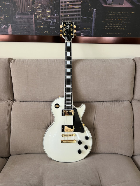

Hola, Pongo como ejemplo una Gibson LP.
¿Cómo definir la altura del puente?....  he oído decir que mientras más pegado a la madera, mejor sonido y mejor sustain. En cambio esto genera un gran ángulo respecto a las selletas y se producen roturas de cuerdas.
¿ qué ángulo sería el óptimo y qué altura respecto a la madera?  ¿Quizás el TOP Wrapping"  ayude algo?  yo lo usé una vez, pero no percibí cambio de sonido, eso si las cuerdas aguantaron un terremoto.
