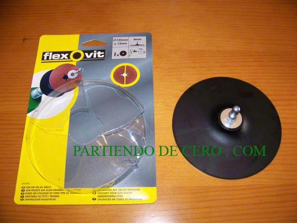

y luego a pulir, primero con el complemento para el taladro, que no es mas que un disco de goma y una funda para el disco "peluda"
algo asi
....este disco solo lo uso en las superficies plana y grandes, es decir, en la parte delantera y trasera de la guitarra...los cantos y cutaways los hago a mano
