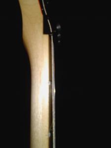

En las fotos veis q el 1er traste las cuerdas están muy bajas...
Lau19
por el 26/03/2022
Fotos
Lau19
por el 26/03/2022
Foto
modernguitartech Baneado
por el 26/03/2022
#29
El autor del hilo declaro que la sexta cuerda al aire, "TRASTEABA". Ese trasteo es la cuerda rosando sobre los primeros trastes cuando suena al aire, no queda otra explicación. Hay que colocarle un suplemento (Un delgado cartón) debajo de la morsa. O apenas del lado de las cuerdas entorchadas. Con eso gana altura y no va a rozar mas. Estoy seguro que es eso por lo que se fue planteando en todo el hilo. Posiblemente el dueño anterior se excedió por querer bajar las cuerdas en la cejuela.
Lau19
por el 26/03/2022
Bueno pues mañana le meto un cartón a la 5a y 6a cuerda...a ver si es la solución...
