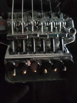

Hola! Se me ha partido el tubito negro donde va la cuerda en este puente floyd rose, me estoy volviendo loco para encontrar la pieza, me ayudáis por favor? Muchas gracias!!

Que guitarra es? No logro ver dónde se rompió.. pero me parece que ese puente no es un modelo común...

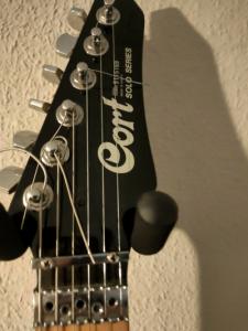

Es una Cort Solo Series...

En Aliexpress he visto juegos de "tubitos" baratos.

Te puedes encontrar que siendo un puente de licencia, no exactamente igual al FR normal, no sea compatible. Sería mala pata pero lo mismo te toca comprar un puente entero por esa tontería.

Busca tubos capilares de acero. Los hay de diámetros por medios milímetros. Se usan para aeronaútica.
Aunque pilles un metro de largo te saldrá más barato.

Igual es el momento para poner un puente mejor ¿no? los floyd estos bajo licencia y algunos floyd originales son de materiales blandengues...
