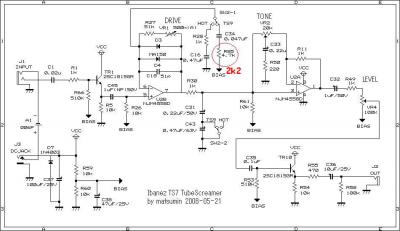

que va compañero, si llevo un mes y medio investigando sobre el ts9 y el 808, he visto que se habla mucho sobre este y los antiguos y los modernos y me he picado con el tema, he leido muchas opiniones, hay mucha controversia con el tema, si te metes en el foro de guitarrista.com acabas por creerte que el chip pata negra es la crema y todo jeje, no me habia fijado en el ts7, es un pedal que te cambia entre el ts9 y hot ¿como suena cuando lo pones en HOT? realmente este pedal es mas completo que un ts9, por que lleva el cambio hot, estoy mirandolo y me pica la curiosidad para saber lo que hace, seguro que al ponerlo en hot suena mas agudo y quizas algo mas de distorision

Mira, se lo he comprado a un forero muy majo, pero por el feriado del viernes recién mañana podré pasar a por el en el correo porque ha venido certificado y no estaba yo cuando pasó el tío de correos... así que mañana podré decirte cosas, pero por lo que he estado viendo básicamente es una copia 99.99% exacta del TS9 pero con la posibilidad de por medio de un swich, meterle boost al OD así que básicamente es un TS9 que apretando un botón le metes una inyección de anabólicos que lo hace un poco más cachas, jajaja o sea, un TS9 culturista... jejeje
La verdad que es los vídeos comparativos no encuentras diferencia alguna entre el TS9 y el TS7 con excepción de que cuando pones HOT el 7 pisa al 9... en fin, pedal interesante, chasis de metal, knobs retráctiles para no cambiar el seteo por accidente en pleno show, etc...
Y también me acabo de apalabrar con otro colega muy majo que ya es amigo un PH7 que es idéntico de la misma cosecha pero Phaser, una delicia por lo que he visto en YouTube, un Phaser suave, con un sonido muy vintage, ideal para coloreear y dar profundidad a los acordes con un sonido idéntico a los phasers de Pink Floyd y para acentuar y dar ese toque phasroso a los solos... bellísima cosecha de Ibanez... el TS10 que es de la misma familia es un OD maravilloso también...
Gracias por el diagrama, se lo pasaré a un colega que es técnico de amplis y pedales en Valencia a ver si se le ocurren cosas...
ahhh, es muy interesante, mirando el esquema que te he puesto esa modificacion se le puede acoplar facilmente al ts9 que yo me he hecho, primero me lo hice como 808 y luego probe con el ts9 que es mucho mejor, esa modificacion para hacerla con un ts9 normal solo hace falta una cosa, 1 conmutador de palanca doble de dos circuitos, yo aqui tengo unos pocos, a la salida de la pata 7 del 4558 disminuyes la capacidad por poner dos condensadores en serie a masa, calculo que se queda la cosa en unos 100nF aprox,
por otro lado a la misma vez paralelamente te modifica la famosa mod de mas gain y mas agudos que todo el mundo conoce, pero claro, aqui lo hace mas bestia, le mete 1k en vez del 2k2 y aumenta la capacidad del condensador de 47nf a 470nf, con eso aumenta el paso desde la pata 6 del 4558 a masa tanto por poner una resistencia mas pequeña como por poner un condensador mas grande que deja pasar mas frecuencias a masa, esa es la diferencia que yo veo.
Que bien que hayas conseguido este pedal, tiene que estar cojonudo, yo tuve el tonedriver y no tiene mucho que ver con el tubescreamer por mucho que la gente diga, es un overdrive en pedal pero lo veo muy digital, aunque a veces lo echo de menos.
