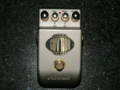

Hola, aqui os dejo la mod mas sencilla de todas las mod del mundo, no corresponden a mi los meritos, pues la he encontrado en un foro extrangero jeje, se trata del pedal marshall guvnor, este pedal es muy buscado en su version antigua por salir en la portada de un disco de gary moore creo jeje, fuera coñas, aqui vamos hablar de la version moderna, sin duda uno de los mejores pedales de distorsion que he probado pero con un gran inconveniente muy facil de solucionar.

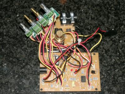

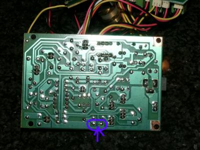

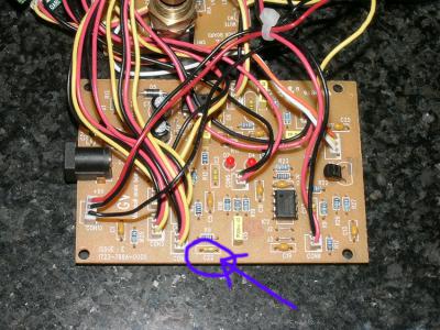

El principal problema de este pedal es que tiene un condensador llamado C22 muy facil de localizar si os fijais en las fotos, pues este condensador mata toda la presencia y el brillo de este, solamente con coger el soldador y quitarlo ya tenemos el problema solucionado, ahora el pedal respira, tiene buenos agudos, buena presencia y los controles ganan muchisimo, el sonido se hace mucho mas natural, muy marshall con cuerpo y una distorsion realmente tan buena como un shredmaster, bueno, asi que ya sabeis, si se os pone a tiro uno de estos y encima os sale barato no dudeis en comprarlo y si no teneis ni idea de usar un soldador de estaño, pues rompeis el condensador este de un picotazo con un alicate o tijeras, yo de hecho cuando fui a desoldarlo en el mio se me partio en el intento y lo he desoldado ya partido por la mitad jejeje.

Pone c22 pero en la placa hay montada una resistencia, no?
A ver si va a ser por eso...
Tonyguitar
no es una resistencia, es un condensador con forma de resistencia de esos que van en las placas.

si tus conocimientos de electronica son nulos veras que esto es tan facil como para un experto, fijate en las fotos, mira ese condensador (que parece una resistencia) lo rompes, lo arrancas, lo desueldas, lo partes por la mitad, lo que quieras, pero destruyelo, si lo haces ya veras como gana en presencia el pedal, esto del C22 no es algo que yo me haya inventado, es una mod que se hace mucho en foros americanos y foros ingleses, gracias al traductor de google he podido averiguar lo de esta modificacion tan maravillosa, pruebala y luego me cuentas, no tienes que desmontar nada, yo lo he hecho solo quitando la carcasa trasera, he sacado un poco la placa y le he pegado el viaje al C22.
