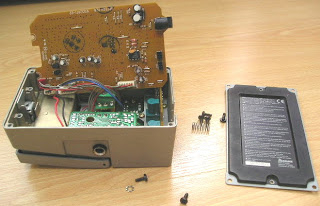

http://www.diecastenterprises.com/ebay/IbanezTubescreamerMods_files/IbanezTS7-TS808New.JPG

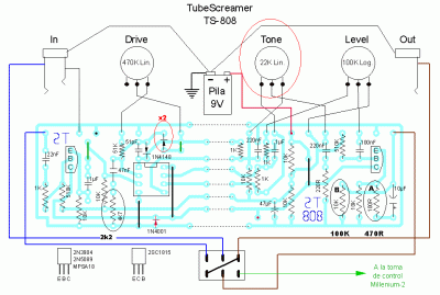

gracias de nuevo socio, pues ya ves, si el ts808 y el ts9 es casi lo mismo, es que casi ni se diferencian, solo cambian 2 valores de dos resistencias al final llegando al out,
cualquier ts9 le cambias en 10 minutos esas dos resistencias y ya lo has convertido en un ts808, pero es tonteria por que el ts9 tiene un mejor juego, permite añadir mas agudos que el ts808 que es mas limitado, con el ts9 sacas el sonido del 808 y con el 808 no sacas el sonido ts9, pues no tiene tanta presencia,
lo del HOT es interesante, yo me haria con uno, pero en ebay los venden por 60 euros y tu me dices que lo has pillado por 35 euros, joder, a ver si yo me entero de alguno por ese precio jeje, sobre los diodos de germanio o silicio eso es tonteria, a mi el germanio me gusta menos, el tubescreamer suena bien asi tal y cual como lo hacen, la unica mod interesante que se le hace al tubescreamer para sacar mejor sonido y mas presencia es una mod relacionada con el conmutador HOT, pues por ahi van los tiros, en la mod que se hace para mas presencia y mas gain se modifican valores muy cercanos al del HOT en tu ts7, lo dicho, a ver si pillo por ahi un ts7 de segunda mano jeje, viendo los esquemas de este pedal y lo que hace el HOT me parece increible que la gente pague un paston por el 808 y vendan este de segunda mano tan barato que es muchisimo mejor.

jajaja, que razon tienes tio, los esquemas hablan por si solos, te pongo como ejemplo el pisotones, la resistencia A y la resistencia B si pones 10k y 100 ohmios tienes el 808, si la cambias por una 100k y 470 ohmios tienes el ts9, yo me hice un clon del ts808 y al final cambie las dos resistencias estas para tener un ts9 y me gusta mucho mas que antes, ademas, le hice una mod que modifica un poco la linea del HOT de tu pedal que le da mas presencia y algo mas de distorsion, pero todo eso sin perder su tono original, es como darle mas rango con mas juego para poder sacar mas agudos, le das mas recorrido al pote de agudos y distorsion, esta guay asi, pues asi es mejor que el original, mas versatil y con mas juego jeje y lo mejor de todo es que es super facil de hacer, cualquiera lo hace, pues no hace falta saber na de electronica, solo coger el soldador y cambiar las resistencias, el HOT de tu pedal es mucho mas completo, podria hacerlo, es una modificacion que se haria con un doble conmutador, aqui tengo todas las piezas para hacerlo, igual me pongo y lo hago jeje.
