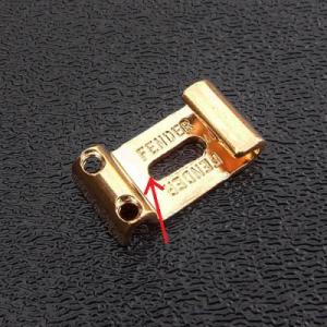

Roberto
por el 23/11/2018
para aclarar , toca ahí :

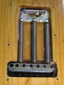

Habéis probado a meter un muelle de mas dureza en la zona que tira de la sexta?.
Yo tengo colocados los muelles en línea y no me da problemas

#7
Hola Samy, siiii he cambiado muelles, meterle mas tension en la sexta etc... nada.

Samy
por el 23/11/2018
#8
Así lo tengo yo y no me da problemas en la Mary que tengo.

jonyk
por el 23/11/2018
#9
Lo tengo igual con la misma configuración 3 muelles y puestos igual.
