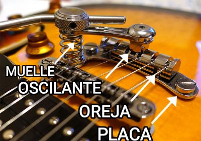

El asunto es que quité el muelle, dejé el Dusenberg haciendo de "cordal" (quité el tornillo Allen que asegura la barra). Debo comentar que por la forma curva de la placa de anclaje hasta quedaba bonito como cordal por si solo... y al otro día abro el estuche de la guitarra y se habían "arrancado" las 2 orejas que sostienen la pieza "oscilante" del Dusenberg a la placa de fijación. Aparentemente al estar la pieza oscilante en su punto más tenso (había quitado el muelle) ocasionó un esfuerzo que las orejas no soportaron.
Toda esta descripción es medio confusa, así que agrego una foto de Internet.

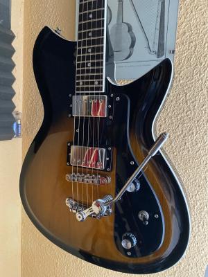

Actualizo este hilo con mi experiencia. Acabo de instalarlo en una Rivolta y tras unos pequeños ajustes ha quedado muy bien. No desafina, pero hay que tener en cuenta varias cosillas:
1. La cejuela, tiene que estar bien tallada y lubricada. Esto, evidentemente para cualquier puente con vibrato. No descubro nada nuevo.
2. No es necesario un roller bridge. Con el tuneomatic de serie a mi me ha ido genial. El Les Trem hace que el tuneomatic tenga una leve oscilación (que es necesaria). Y aquí, sí que si es necesario facilitársela un poco. En mi caso he lubricado un poco la zona del puente tuneomatic en la zona del tornillo donde apoya para subir y bajar.
3. También fundamental asegurarse de que el muelle del brazo está bien colocado y asentado.
4. El sonido que da: le da cierta “reverb” proveniente del muelle. Vamos, que se nota mucho el cambio. Me recuerda un poco a la sonoridad que da el puente de las offset.
5. La dureza de la palanca se puede ajustar para dejarla más o menos dura, según preferencias.
Por lo demás, a mi me va estupendamente y lo recomiendo muy mucho.
franss99
por el 10/05/2025
Aquí las pruebas
