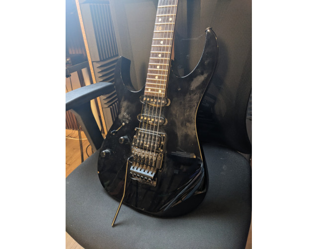

Hola a todos.
La barra de trémolo de mi edge pro se queda floja, colgando.
No sé si esto es normal, pues he visto vídeos en youtube en los que en la barra se queda apretada y otros en los que esta parece estar floja.
El puente, edge pro III creo, tiene una tuerca para apletar la barra, pero en cuanto le das un par de sacudidas ya se afloja.
Si embargo se supone que el edge pro tiene las arandelas esas que hacen que la barra se quede fija; pero la mía ya desde el primer día "baila"...
Creo que me he explicado bien, así que ¿es normal que baile o hay forma de ajustarla para que quede fija?
En este vídeo de youtube se ve el trémolo "apretado"
Pero el mío parece "flácido", jeje :oops:
Gracias adelantadas.
