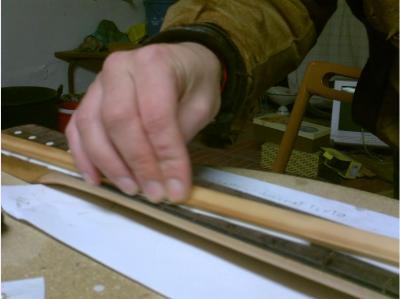

Para lijar usé un palito largo con 1.5 cm. de ancho al que le puse lija de 240 y 320 para pulir. Recomendación del gran camarada Frasco :)
A la hora de nivelar haré lo mismo pero con un palito que coja 5 trastes, como el vídeo del nombrado Frasco y a la hora de coronar escupir en la lija :D
La primera vez que coroné los trastes de una guitarra escupí hice eso y yo solo me partía de risa, jajajajaj.

Vamos a ver...si tu pongamos que dejas el mástil cóncavo y te pones a lijar con un taco sin radiar de pongamos 25 cm de largo, te vas a comer material en los primeros y últimos trastes y poco en el centro....y si está convexo vas a comer por el centro y menos por primeros y últimos....eso para que te hagas la idea asi a grosso modo, si utilizas un utensilio no demasiado largo no controlas lo que comes entre zonas, no lijas uniforme...1.5 cm?? madrecmia......mi utensilio es un cuadradillo de aluminio que me ocupa todo el diapasón y cuando lijo quito cejuela para lijar todo el diapasón...si me he equivocado con la regla y no está perfectamente recto se ve en cerocoma pues se pinta el diapasón con lápiz para ver que vas comiendo de manera uniforme y asi rapidamente se corrige el alma para dejarlo recto y comer por igual....termino con un taco radiado guiado por un utensilio de fabricación casera para lijar recto
