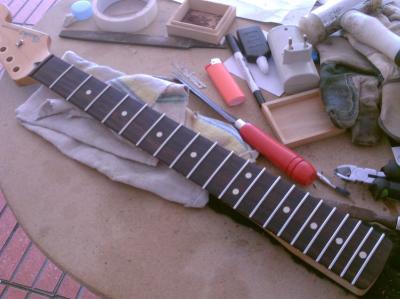

#3 Después de sacar los trastes, lijar el diapasón y demás, hice las ranuras algo más profundas y claro, ha quedado vacío debajo de algunas pestañas de los trastes nuevos. Si estos trastes no van bien los quito (ahora que ya sé extraerlos sin problemas), y llevar una muestra de los antiguos a una tienda de instrumentos musicales que también venden piezas de repuesto. Si las ranuras dejan algo de vacío podría poner algo de super glue con serrín de palorrosa. Lo que digo, es la primera vez que lo hago y he pagado la novatada. Nadie nace enseñado. ;)
En esta foto se aprecian las ranuras:
Espero vuestros sabios consejos :)

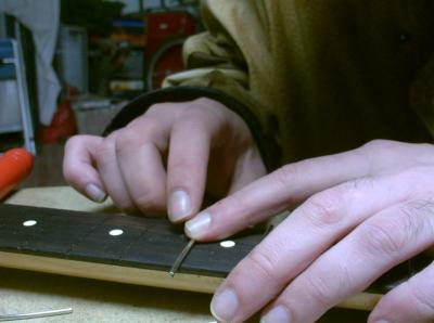

Yo cuando tengo la curvatura adecuada ni le doy mayor arco al traste, ni golpe los extremos (alguna vez me pasó lo que comentabas, pero era porque el traste o no tenia la curvatura adecuada, o el diapasón en ese punto no estaba como debía estar), simplemente con la presión adecuada (yo uso prensa) quedan perfectos. Descarta el tema de la dureza, ya que yo pongo siempre acero y el traste no vuelve a su forma original, se mantiene perfectamente con la curvatura. En cuanto a las ranuras vacías que quedan ni te preocupes....yo lo que hago es pillar un poco de polvo de lija de la misma madera que el diapasón, lo mezclo con epoxy o cianocrilato y lo pongo en la ranura, una vez seco lijas y queda perfecto.

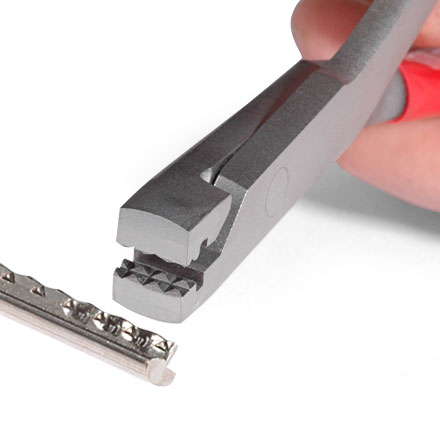

Si quieres recortarlos te va a ser más difícil a no ser que tengas un "Tang nipper" (esto se hace solo si hay binding o bien si quieres que no se vea la barrita del tang en el borde del diapasón, a mi personalmente no me disgusta que esto se vea)

#10 Tengo unas tenazas para cortarlos y para dejar solo la corona con una lima. Es que me da la sensación que al torcerse un poco la pestaña en los extremos de la ranura se desplaca el traste. No sé... La solución la dejo dejando solo la corona a ambos lados.
