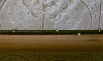

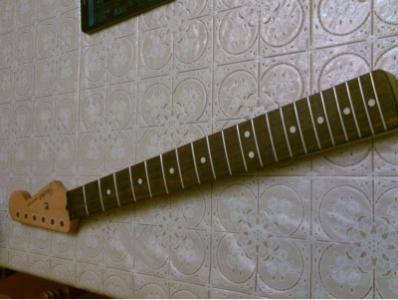

Bueno, ya he colocado los trastes de nuevo y no ha hecho ni falta poner cola o super glue. Al estar curvos han quedado más agarrados a la madera y los extremos a penas se mueven. Ahora queda el biselado para no hacerme la mano una carnicería.
Lo único que he visto es que hay algunas pestañas del extremo que han entrado torcidas, no creo que afecte al traste o modifique la medida con el siguiente o anterior traste.

cuidado, que ese traste que comentas que ha entrado torcido, da la impresión que se ha clavado en la madera....puede que el traste no parezca dañado, pero quizás está más bajo que el resto, lo que al nivelar te obligará a rebajar mucho los demás para dejarlos todos a la misma altura...es la impresión que me da a mi, pero haz la prueba con algo recto, poniéndolo encima para ver si hay diferencia de alturas.
Gustavo Domínguez
por el 17/01/2020
#19 Sí, lo tengo en cuenta. Si está muy bajo o muy alto con una cuchillita se comprueba fácilmente. De todas formas puedo extraerlo y cortar un par de milímetros la pestaña como he hecho con otros, luego lo relleno con cola y no se nota. Hice varias comprobaciones y el resto de la pestaña está en su sitio exacto, o sea que no modifica la afinación.

Doy enormemente las gracias a Scorpionscar, Rubiolus y bending por haber dedicado un rato de su tiempo para aconsejarme y guiarme por el problema de trastes que he tenido con la guitarra que estoy terminando de retrastear. Ha sido un gran honor recibir de ayuda vuestra y sabios consejos :)
Ahora a buscar la llave allen misteriosa para ajustar el alma.
¡Un cordial saludo desde Alicante! :)

De nada Gustavo, lo hacemos gustosamente. Yo ese traste lo sacaría, ahora ya lo haces con una venda en los ojos jejejeje y lo reemplazaría por otro. Por lo demás, un gran trabajo. Te falta nivelar y a disfrutar de ella!

Si le quito un trocito de pestaña en el extremo se queda bien. Lo he hecho con algunos y se ha solucionado, más cuando se ponga cola para taparlo. ¿Eso del traste lo decís por el tema de nivelar?, pues no creo que desplace el traste hacía atrás variando la nota, no sé... :|
