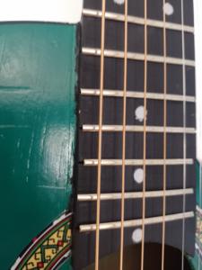

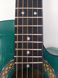

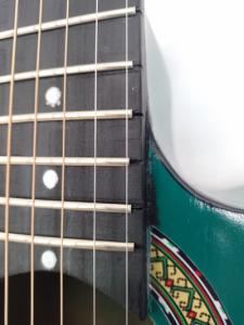

Saludos,
Hice un cambio de trastes en una guitarra artesanal, instale unos trates nuevos, estos ya venían cortados, pero algunos no alcanzan a cubrir en totalidad el ancho del mástil, se me ocurría que podría soldar un trozo de traste para completar el espacio, pero me gustaría tener más ideas de parte de esta comunidad o capaz que alguien ya se enfrentó a algo similar, adjuntaré imágenes como referencia, gracias de antemano.
Círculodequintas
por el 05/09/2022
#1
Lo de soldar es inviable. No puedes hacerlo con el traste defectuoso montado. Dañarías la madera del diapasón y posiblemente deformarías el traste. Tampoco si lo sacas y sueldas fuera. No quedaría perfecto. Una vez fuera, lo sensato es ponerlo nuevo.
Busca trastes de más longitud si los quieres precortados. Si no ,trastes en rollo o tiras que cortas a la medida que quieras y luego los terminas.
No veo otra solución que quede bien.
Si optas por precortados, a veces no todos son de la misma longitud. Hay que ordenarlos primero. Los más cortos arriba,los más largos en la parte inferior. Parece como si no hubieses tomado esa precaución.
Samuel Gonzalez
por el 05/09/2022
#2
Realmente no lo hice, es la primera vez que hago algo así, es una guitarra artesanal con la que quiero aprender, hice el cambio de trastes solamente porque había más de nueve notas que trasteaban
Walterius Albatrus
por el 05/09/2022
Si los trastes cortos están ubicados solamente donde has sacado las fotos, no hay muchas notas que "pierdes" así que puedes aprender perfectamente.
Solución elegida por el creador del hilo (Samuel Gonzalez)
Círculodequintas
por el 05/09/2022
#3
Bueno.....si estás en la fase de iniciación de aprendizaje, poco vas a tocar por abajo que es donde está el problema. Toca con ella un tiempo antes de gastar más tiempo y dinero.
Más adelante ya decides lo que hacer.
Creo que en este momento, es lo más razonable.
Disfruta con ella.
