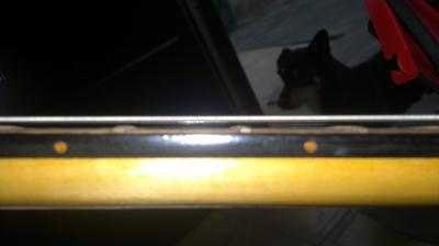

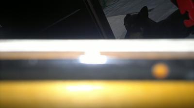

Que tal, miren esta guitarra con los trastes muy limados
ya se hace dificil o incomodo tocar
se puede hacer algo ?? espero que se puedra apreciar la imagen.
gracias

Curioso que con trastes bajos se haga incomo tocar. Algunos hasta rebajan los trastes nuevos para hacerla más cómoda. Siempre puedes retrastear la guitarra y elegir un modelo de traste a tu gusto.
M1000-iO
por el 02/12/2013
Si no dan más de sí los trastes, no queda otra que retrastear.
rocambole
por el 02/12/2013
Pues sí que se ven bajos, sí. A mi también se me hacen incómodos los trastes muy bajos a la hora de hacer bendings porque al final estás haciendo la misma presión sobre el diapasón que sobre la cuerda y así no hay quién mueva el dedo, la fricción es muy grande. De hecho no sientes la cuerda porque estás apoyando de plano.
Pues igual tienes que cambiarlos...
