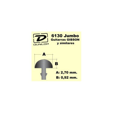

Buenas! Que yo sepa, en traste más extendido en gibson es el Dunlop 6130, ancho y de altura media.
Hasta donde yo sé, lo que entendemos por Jumbo que sería un 6100 no lo han montado nunca de serie a no ser que haya alguna signature que los lleve, pero lo desconozco.
Sí que hay algún modelo que monta trastes algo más altos, la traditional t de 2017 lleva algo muy parecido a los 6105, quizá un poco más anchos y un pelín más bajos.

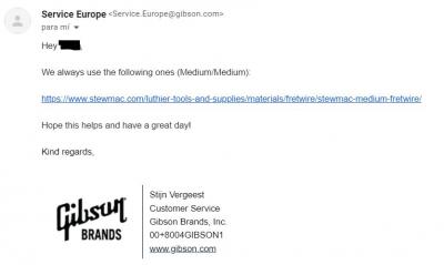

En su momento consulté directamente con Gibson sobre un retrasteo para una LP del 94 y su respuesta fue que siempre utilizan estos, en su versión Medium/Medium: https://www.stewmac.com/luthier-tools-and-supplies/materials/fretwire/stewmac-medium-fretwire/

#3 no es posible. Esos medium/medium tienen 0,84" de anchura, que es incluso menos que los trastes vintage tall de mi stratocaster original y te puedo asegurar que son significativamente más finos que los de cualquier gibson que haya probado.
De esos que salen ahí es muy posible que sean los medium/high, que vienen a ser muy parecidos a los dunlop 6130
Si que es cierto que las series historic suelen tener los trastes más pequeños pero en las gamas normales no llevan un cable tan fino como el medium/medium

Yo estoy con Bud, 2,13 mm me parece muy poco ancho para los trastes que suele montar Gibson

#4 no te digo que no, sólo te pego la respuesta de Gibson a la consulta realizada.

#6 no sería la primera vez que el que contesta no tiene ni idea, es bastante común. En estos casos, antes de retrastear, lo mejor es medir con un calibre digital el ancho para ir sobre seguro. La altura es difícil saberla por el desgaste propio del uso y porque esas medidas que dan los fabricantes son previas al nivelado, por eso es mejor elegirlos más altos si no se está muy seguro porque siempre te los puede rebajar el Luthier a tu gusto, pero si te quedas corto ya sólo vas a ir a peor.

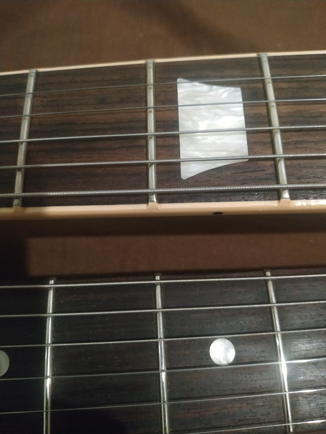

Es que la diferencia es notable, se ve a simple vista cuando las tienes al lado. Acabo de mirar el ancho de los trastes de la original y es 0,85". Gibson los monta por norma general de 0.95/100".

#11 lo mejor es probar, eso está claro, pero ya te digo que gibson no monta trastes tan finos como los stewmac medium/medium que dice ese comercial de gibson europa. Esos trastes tienen el mismo grosor que los de la stratocaster de la foto. Fíjate en la les Paul de al lado, son bastante más gruesos y más altos con diferencia, muy cerca o igual que los Dunlop 6130.
