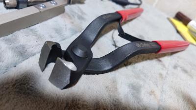

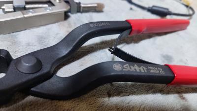

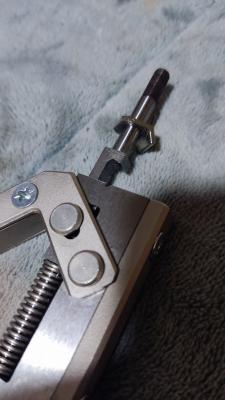

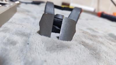

#25 Coincido en lo que dices en parte, aquí el dilema de poner o no trastes de acero viene dado por su durabilidad.
Lógicamente NO se recomienda un cambio de trastes si no están ya gastados y no aceptan un recoronado nuevo por dicho nivel de desgaste.
Ahora bien, ya que se va a tener que cambiar si o si, y es una inversión (la diferencia de coste entre lo uno y lo otro no es tan abismal). Prefiero invertir en acero que duran largamente más que los de aleación de níquel plata por mucha marca buena que haya.
Es cierto que muchas herramientas se rompen y se estropean, pero hay herramientas específicas para trabajar trastes de acero, y yo realmente no he notado desgaste en las mismas y llevan varios retrasteos encima.
En cortadores de tang uso de marca SINTOMS y en tenazas de corte al ras uso summit, por si te sirve el dato, son carillas pero merecen mucho la pena.
En las fotos que te adjunto, verás que no presentan mellas.
Un abrazo y gracias por pasarte y comentar.
