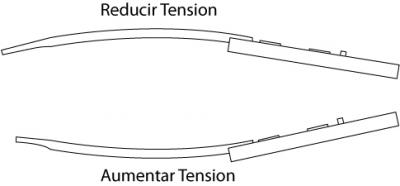

acabo de abrir un nuevo hilo con un tema similar y de acuerdo a lo que otoledo dijo me surge una pregunta. ¿Siempre al aumentar tensión voy a lograr que el mastil se me curvee hacia el puente?
pregunto, porque ví un tutorial que mostraba como ajustar el alma. y de acuerdo a lo que allí decía lo que yo hice fue quitar tensión. y teniendo en cuenta los dibujos, lo que quiero lograr es aumentarla....

Si aumentastes el calibre impusiste mayor tension sobre el mastil, por lo que en efecto inclinara el mastil hacia el puente. La accion apropiada es incrementar la presion del alma para que compense el aumento en tension de las cuerdas, si reduces la presion del alma lo que logras es que el mastil ceda ante la tension. Para identificar la curva de tu mastil, simplemente miralo desde el ultimo traste, coloca la guitarra de forma perpendicular a tu ojo y mira ubica tuy ojo por el ultimo traste mirando hacia el clavijero. La separacion entre las cuerdas y el mastil sera tu indicador, lo que buscas es que la separacion sea similar a lo largo del mastil, siempre va a ser un poco mayor a medida que se acerca al puente, pero debe ir en ese orden de incremento, si notas que la separacion es mayor o menor hacia los trastes 7, 8, 9 y esa zona, tu mastil requiere ajuste porque la curva esta pronunciada. El mastil siempre tendra algo de curva, esto es normal, el alma lo que hace es reducirla y enderezar lo mas posible pero un mastil con tyension nunca estara 100% derecho
