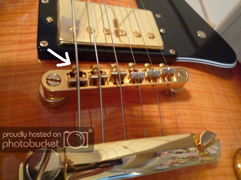

Hola el caso es que tengo trasteo en la 6ª cuerda del primer traste hasta el noveno y no sé como hay que arreglarlo. El modelo es una Epiphone Les Paul Standard que me compré hace unos 9 meses y al principio no me trasteaba.

#2 Moviendo el tornillo de la 6ª cuerda no? Dejo una foto para que veais como están 413dbb22f9b1fcd17066a90c079ce-1190998.jpg
El problema es que ya lo he intentado y variando el tornillo que he marcado con la flecha sigue el trasteo :roll:
ramone70
por el 05/10/2011
El tornillo que marcas con la flecha es para quintar la guitarra. El que tienes que tocar es el que está a la izquierda según la foto ( con destornillador de pala) y aflojarlo un poquitin para que suba la acción levemente.
Así eliminaras el trasteo.
por el 05/10/2011
Ok muchas gracias luego lo probaré y veré haber que tal ;)

Muchas gracias a todos ya lo he hecho y funciona perfecta!! ya no trastea nada de nada jaja

Perfecto si se te ha arreglado, aunque a veces estas cosas pasan si las cuerdas están desgastadas por alguna zona, y con hacer algún apaño como sacarla y darle la vuelta (dejando la parte problemática de la cuerda en una zona en la que no te afecte tanto, aunque mejor poner cuerda nueva) puedes solucionar estas cosas sin necesidad de cambiar el ajuste de tu guitarra y tener que subir la acción (te he puesto un ejemplo, que un trasteo lo pueden causar mil cosas!).
No olvides quintar la guitarra después de haber subido el puente.
Un saludo!

Despues de subir la accion con ese tornillo usa los que estas señalando de las cuerdas para quintar la guitarra quedara perfecta ;)
