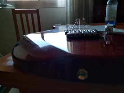

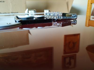

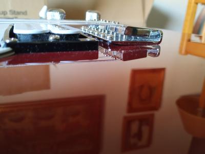

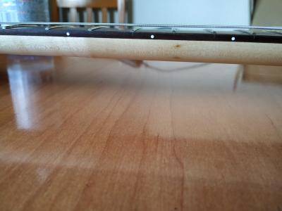

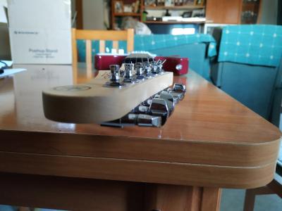

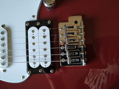

Buenas, aquí os dejo unas fotos y otro audio, a ver si se puede apreciar algo, y si no, mañana grabo un video. Me he dado cuenta que en cuantoi la cojo apenas trastea, es al cabo de unos minutos cuando más severo es el sonido, y cuando la tenso un poco más de la cuenta es cuando definitivamente deja de hacerlo, pero claro, me "salgo" un poco de la E, jejeje. Un saludo.

Pues yo había pensando en la altura de las pastillas, pero no parece ser el problema. Lo mismo el ruido viene de los muelles del puente, aunque en ese estilo de puentes nunca lo he visto. Yo le llevaría la guitarra a un luthier de tu zona para que le echase un vistazo. Estas cosas siempre tienen solución.
De todos modos las fotos no ayudan demasiado. Un vídeo sería más útil.
P.D. Tienes la acción bastante alta.

MOROKEY
Prueba a ver la curvatura del mástil.
pon una cejilla en el primer traste y pulsa el ultimo traste bien fuerte.
en el traste 8 tiene que quedar una separacion de 0.2mm o 0,3mmde ese mismo traste a la cuerda
tanto en la cuerda 6 como en la 1.
supongo k esto ya lo harìan en la tienda.
supongo.
para que te hagas una idea 0.1mm es el grosor de una lata de cocacola
