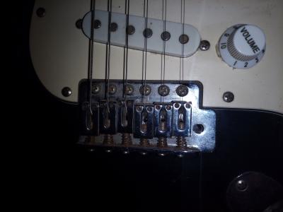

Perdón por la demora , bueno ahí está el puente de la guitarra , claramente "viejito" y oxidado por el paso del tiempo y desgaste , también les pediría por favor si saben cómo sacar ese óxido sin dañar el puente (si en caso de dañara) pensé en métodos , pero tengo cierto miedo de estropearlo por ineptitud ..

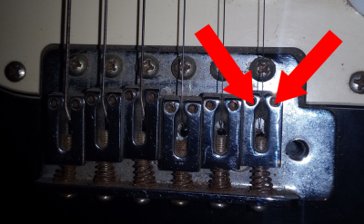

#1 Puedes subir las selletas (pieza del puente donde se apoya la cuerda) hasta que no trasteen esas cuerdas. Para ello, aprieta los tonillos de la selleta que quieres elevar. Los señalados por las flechas.
#4 Para limpiar el óxido se suele usar aceite lubricante (WD-40, 3en1, etc.). Lo mejor es desmontar el puente, rociar o bañar las piezas en aceite lubricante y frotar con un cepillo de dientes. Después hay que limpiar todo para retirar el aceite sobrante con papel absorbente, trapo o con aire a presión. Si no lo desmontas, échale un poco de aceite a las partes oxidadas y las frotas con el cepillo. Luego, a quitar el exceso de aceite.
