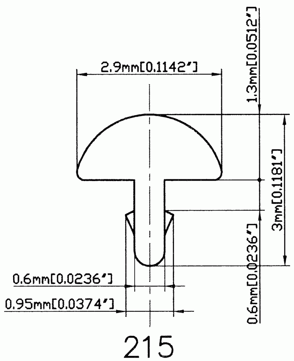

alguien sabe cual es la medida de traste segun este grafico y cual seria el equivalente en jumbo dunlop???

mmm :roll: no entiendo bien la pregunta, la medida esta en el grafico, 2,9 milimetros, serian los jumbo, tambien los hay de 2,7 si no mal recuerdo, esta es la medida que uno debe saber para elegir cada tipo de traste, dunlop los hace en 2,9 mm tambien... es mi medida preferida :D , saludos y espero haberte aclarado algo.

a lo que me refiero es que si el ancho y la altura del traste equivale al jumbo dunlop 6120 tu que opinas quiero estar seguro...

no te puedo asegurar que sea ese modelo de traste pero por lo ue veo ha de ser muy comodo, tiene buenas medidas ideales para tapping, ligados y bends

Ahora si, la verdad no sabria decirte, busque por ahi, pero no dicen mucho...
de todas formas, me parece una medida comoda, como dijo urielvelaz, ideal para tapping, ligados y bends, a mi me facilitan la pulsacion, dandome mas velocidad, comparado con otros trastes de menor '' ancho '', si lo que buscas es eso, con esas medidas, sin importar la marca, lo vas a consguir, y si lo que queres son los jim... podes ir a una casa que los tenga, y mirar ahi... con un calibre vas a saber la medida, saludos

1.- Encontre esto de dunlop aca muestra la medida del dunlop jumbo 6120 y otros :
Frets (Trastes)
Dunlop 6120 18% NS (.051 .114 ).024
Dunlop 6000 18% NS (.058 .118) .021
Dunlop 6110 18% NS (.050 .115) .020
Dunlop 6100 18% NS (.055 .110) .021
Dunlop 6105 18% NS (.055 .090) .020
2.- Y segun el grafico anterior del traste (Ibanez) que les envie muestra tambien;
Las medidas 2.9mm (ancho .0114) y 1.3mm (alto 0.051) cierto...o me equivoco... y viendo estas dos parece coincidir con dunlop jumbo 6120...veanlo bien :leyendo:
3. aca esta el link Ibanez donde indica dos cosas su codigo de traste y modelo :
codigo 4w1j215 y modelo:fret wire SBB-215 En el grafico anterior que les envie dice abajo con numeros grandes dice 215 osea ese es el traste ibanez y a mi parecer coincide con jumbo dunlop 6120 vean:
denle click aqui 4FW1J215
