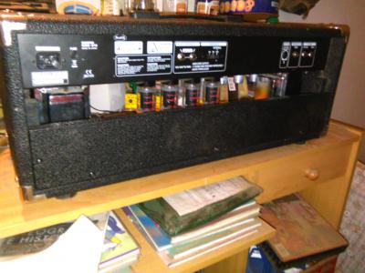

Bueno chicos...hoy me encontraba algo mejor y seguí con el proyecto.
He recortado algo más el alto del mueble, ya que quedaba demasiado alto y a pesar que aún está alto con respecto al original, lo voy a dejar ya con esa medida.
RubeLun
por el 28/01/2015
y una foto desde atrás..

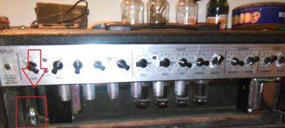

RubeLun
por el 28/01/2015
Éste trabajo ya es de hace unas cuantas horas y como la cola es rápida ya ha asegurado la madera inferior, pero como no me fío he cogido unas Ls (no sé como se llaman en realidad jajaja(para que veáis lo chapuzas que soy) bueno, las he puesto en un torno para aplanarlas y les he colocao un tornillo arriba y otro abajo para sujetar mejor.He realizado este proceso en las 4 esquinas y va de puta madre.

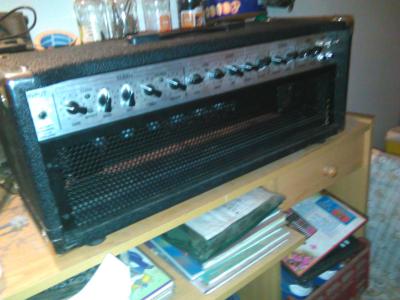

RubeLun
por el 30/01/2015
Rejilla cortada y colocada.En sí ya está completamente terminado, sólo falta una parte estética.Ayer ya lo llevé al local de ensayo y la verdad que de peso no bajó demasiado, pero si que es muchísimo mas cómodo para llevarlo.
