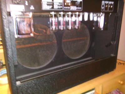

Éste es su aspecto inicial como ya conoceis todos

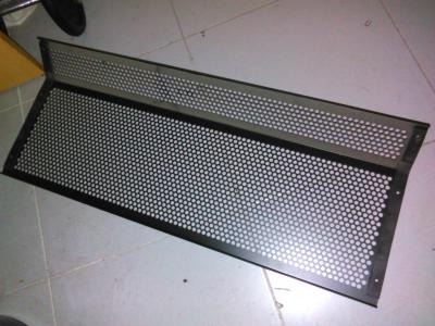

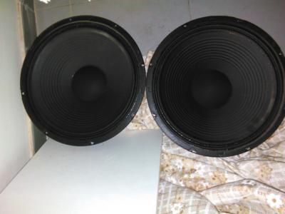

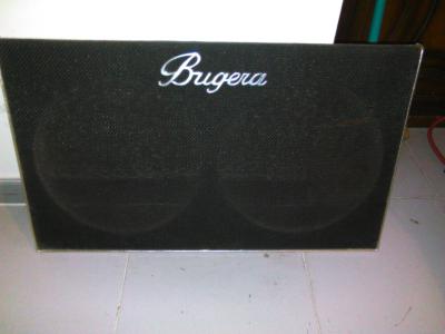

quitamos rejilla trasera para acceder a los altavoces y poder quitarlos.En mi caso en la rejilla estaba con bridas el cable de conexión para los altavoces entonces ir con un poco de cuidado para evitar alguna rotura .

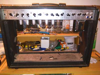

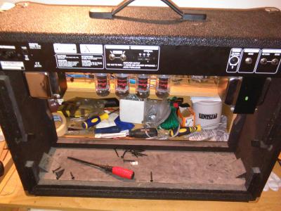

Una vez quitados los altavoces he desmontado el panel frontal el cual creía que vendría encolado y me iba a costar mucho quitarlo, pero todo lo contrario.Va totalmente todo con tornillos.

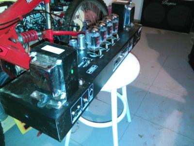

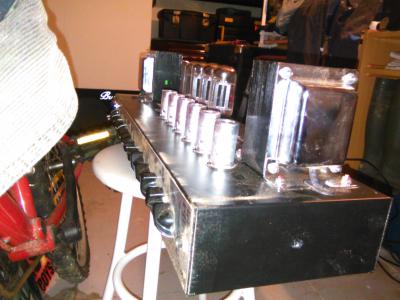

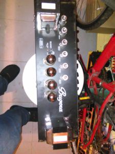

Ahora toca quitar el cabezal del mueble con cuidado
RubeLun
por el 27/01/2015
En este caso es quitar simplemente los tornillos superiores y uno a cada lateral y deslizarlo hacia fuera con mucho cuidado, que soy manazas pero tampoco quiero liarla parda.

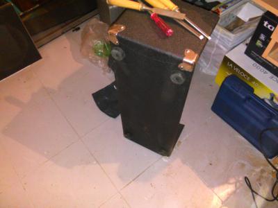

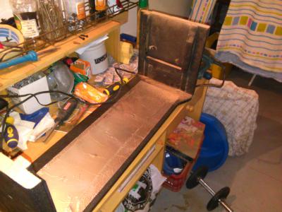

Y ahora llega la parte de meter la sierra de calar a fondo.He medido mas o menos basandome en el formato de cabezal original y haciendome un banco de trabajo inmprovisado.Mi intención es rebajar la altura y aprovechar el máximo del mueble original que en mi caso es la madera superior con el asa, parte de la lateral y la base del mismo mueble.

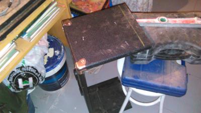

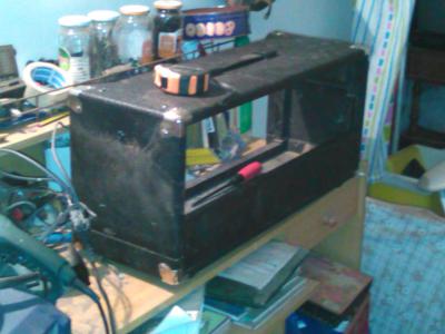

Mas o menos va saliendo, en unos días subiré mas fotos ya que como he mencionado antes estoy algo enfermito.Con el paso de los días quiero cambiarle el tolex y aprovechar también la rejilla para la parte delantera y trasera.No lo sé muy bien aún, pero os iré informando.
Ahora podeis comenzar con las críticas pero teniendo en cuenta lo manazas que soy y que veo un poco complicado de momento hacerme un mueble de cero para el cabezal.
Gracias por vuestras opiniones y vuestro tiempo amigos.Un saludo, nos vemos cuando siga con el curro.
