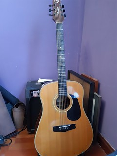

Os voy a contar un poco los trabajitos que le he estado haciendo a una guitarra acústica.
Hace mes y medio le compré al forero Geronimo (un saludo por cierto!) una guitarra Yamaha LJ6 y de regalo me dió una Vantage VS10.
La Yamaha una maravilla, esoty encantado con ella, pero la Vantage ¿Qué hago con ella?
La puse a la venta por 60€, por quitármela, más barata no se puede poner. Total que me dije "Podía ponerla un poco a punto y que esté bien para la venta".
La acción era muy alta, las cuerdas del siglo pasado, puente y cejuela de plástico etc.
Así que me puse a trabajar en ella y me lié y me lié, tanto que la he retirado de la venta jajajaa Ahora suena espectacular.

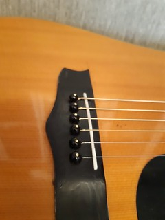

1) Compré un bloque para puente de hueso: lo lije y dejé lo suficientemente bajo, como a mí me gusta, que me permita una acción bastante baja

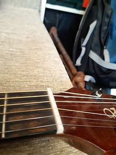

2) Compré un bloque para cejuela de hueso: lo lijé y dí, forma, ranuras etc

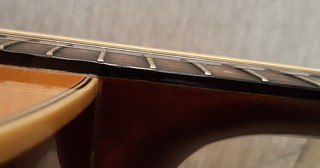

3) Ajusté la curvatura del alma y la puse lo más recta posible
Aún así noté que la acción no era ninguna maravilla, tenía que mejorarlo.
4) El puente (de madera) sobre el que se asienta la pieza de hueso que llamamos puente, era demasiado alto, no permitía una acción más baja... así que lo lijé y rebajé hasta que quedó a mi gusto. Lo he tenido que pintar y barnizar porque no era ni de ébano, era pino puro, he usado betún de judea y barniz lasur para ello.
Ahora el puente, acción de las cuerdas y demás ha quedado 100% perfecto!
5) Aproveché el punto anterior para cubrir una grieta en la madera del puente (que era sólo cosmética) con masilla tapa grietas, y pintar por encima.
6) Compré unas cuerdas Elixir Bronze 80/20, calibre 11-52 que me gusta a mí
Madre mía como suena ahora! Un cambio de la noche al día! Suena espectacular, sencillamente.
Así que lo primero que hice fue retirar el anuncio, porque después de la currada y los magníficos resultados no pienso deshacerme de ella.
Está feo decirlo pero suena mejor que la Yamaha :(
