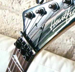

Que tal a todos.
Hace poco me hice de una guitarra Fender Heartfield V que monta Floyd Rose Original, es una variante profesional que se montaba en esta serie que es la mas alta y se le nombraba "Floyd Rose Pro" Para los que no están enterados, esta serie la empleaba Vinnie Moore (era endorsment de las heartfield) vean la foto con la publicidad oficial, verán como tiene grabado el "PRO".
El caso es que ninguna de las llaves allen que tengo encaja en el orificio del "locking nut" ni en el mástil, ni en el puente, por tanto no he podido cambiar cuerdas ni afinar correctamente la guitarra. Tengo un juego de llaves para guitarra (ver foto) que me funciona muy bien en otras con floyd, pero en esta no.
¿Alguno de ustedes sabe qué tipo de llave debo usar?
GracIas

Hay dos tipos de medidas, imperial y metrico.
El métrico lo encontrarás fácilmente en ferreterías, y el imperial lo podrías encargar o comprar por ebay.
Teniendo ambos tipos podrás ajustar cualquier guitarra con floyd rose o licenciados, sin dañar los tornillos.

"Zambombaplayer" escribió:
imperial y metrico.
Son llaves tipo allen? la verdad nunca habia escuchado hablar de esas medidas. Vivo en México, pero preguntaré en alguna ferreteria. Gracias
Cansadodeserunfenix
por el 14/02/2015
Si vives en México podría ser al revés... Por tener más influencia de usa.
Te merecerá la pena tener un juego de ambas, ya que también sirven para ajustar el alma.
Tener la medida adecuada hace las cosas faciles, en cambio usar una llave algo más pequeña, puede dañar los tornillos.
Tal como dice, hay mucha influencia de los vecinos del norte, buscaré un juego de ambas por que he estado apretando con unas pinzas simples pero no tengo control de la fuerza con que se atornilla y se puede dañar el brazo.

Hola Mactaco....como te ha dicho el compañero refiriendose a la medida imperial,y no lo digo por correjirle por que es correcto lo que ha dicho..se referia a metrica en pulgadas...Es una métrica normalmente utilizada en USA,de ahí que si intentas usar otra llave con metrica normal te cargues los tornillos,o puedas redondear la forma del mismo.......Hay una diferencia mínima entre ambas métricas,pero la suficiente como para que no puedas hacer nada o la cagues....
PD..La expresión muy bien dicha por Zambomba.." imperial "..es metrica en pulgadas,para los que se lien
tambien llamada rosca withworth

Cansadodeserunfenix
por el 14/02/2015
Metrica en pulgadas es un término que no se corresponde.
Imperial es el sistema de medida que utiliza pulgadas.
Métrico es el sistema de medida que utiliza metros.

Muy bien, ya tengo materia para buscar el equivalente por acá. Gracias a todos
