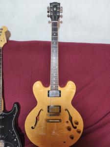

Aquí mis tres bichos.
La 335 lleva una pareja de Nail bomb con Split coil en los potes.
La Fender Deluxe ultra tuneada lleva un set de Cobras
La Custom está a la espera de montar las Black Hawks y va a llevar un wiring Jimmy Page.
Tuve las nailbomb en la Custom y no combinaban bien, mucho output y mucho grave cosa que en la 335 no pasa para nada.
