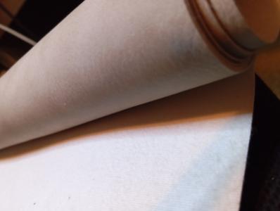

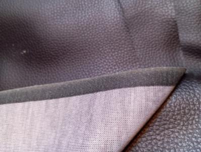

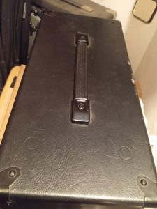

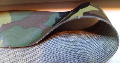

#7 Tolex es una marca, como velcro o goretex. También hay todo tipo de lonas con el exterior de vinilo resistente de características y calidad parecidas, que también son caras (foto3).
Luego hay polipieles, que dan el pego pero se fastidian con el roce y suelen ser blandas (foto1), tal como has dicho. Creo que se hacen con otros plásticos y de éstas también las hay de varios aspectos y tipos según el uso: intemperie, tapicería, ropa...No hace mucho compré un trozo de polipiel (foto2) con muy buen aspecto y que no parece blando, por una quinta parte del precio de un tolex de marca, a ver qué tal aguantará.
Los Marshall MA, al ser una serie relativamente económica y por lo que cuentas, es posible que ahorraran en acabados usando polipiel no muy resistente, como hacían también en los jet city(foto4). Orange no recuerdo, pero los Crate si los recuerdo con algún tipo de tolex guapo.
Viendo los resultados que conseguís tendré también que probar con pinturas, porque es un poco coñazo tapizar y que quede bien, además entre cola y lona te dejas una pasta y no resulta fácil saber que resultado dará.

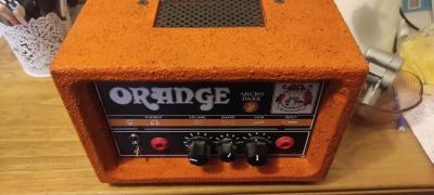

Bueno pues lo del bicarbonato mala idea, debe hacer reacción y está sudorosa la pintura. Os  pongo una fotito porque quedó divertido el jugetito con el vinilo y así lo enseño.
El gemini me dice que le ha pasado a maquetistas con lo del "truquito" bicarbonato .
