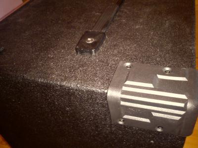

Hace mil años en este foro se hablaba de con antigravilla de coche pintar para imitar tolex cuando los previos valvulares y eso....
Bueno pues he probado una manera mas barata con bicarbonato mezclado con la pintura..
La polipiel la tengo comprada y no lo veo preferia chapuzear y probar . Tenia una pantalla bugera con polipiel y es que hay mucha diferencia con la vinilica al ojo y ya en roces de uso no digamos
Tambien tenia que a ver sido mate la pintura, pero ahi queda para nuestros amplis diy

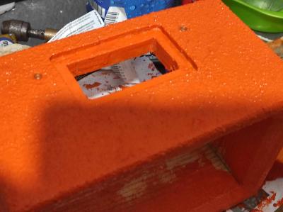

Yo cuando hago una caja pintada, lo hago con cola blanca... a partes iguales con la pintura escogida. Y luego con un rodillo de plastico naranja de los chinos que tienen muchos agujeros y dejan muchas burbujas, pintar 2 manos...
Es increible tengo cajas con mas de 20 años y ni un solo arañazo ni desconchón...
Es un acabado antibombas.....
txe
por el 04/02/2024
y quedara iguado con el rodillo, habra que probar entonces. Si tienes por saca una foto gracias por adelantado

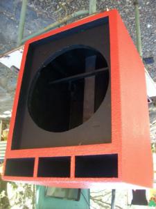

acamm
por el 04/02/2024
Adivino, es el mueble del Orange?
txe
por el 04/02/2024
#4 si :D no era muy dificil

mikel7
por el 05/02/2024
Asi es como queda con la pintura y la cola blanca....

Y qué tipo de pintura utilizáis, ¿esmalte sintético, al agua...?

mikel7
por el 05/02/2024
La pintura siempre esmalte... que es mas dura. Y si en vez de usar el rodillo de burbujas de aire usas uno liso de espuma las pompitas son mucho mas pequeñas....
No se ve muy bien, pero esta otra en negro el acabado es mas finito, con rodillo de espuma.
txe
por el 05/02/2024
da el pego. magnifico truco
