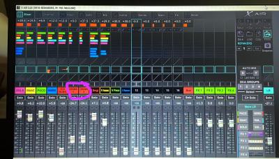

Yo la pillé por Wallapop por 350€ cuando costaba 450 € o así de primera mano allá por el 2019. Ahora ha subido tela… Tiene 16 entradas todas con su phantom si hiciera falta y 6 buses de salida para monitoreo. Te paso una foto donde puedes ver como lo tenemos (es de hace tiempo, no es la configuración que usamos ayer por ejemplo pero al menos para que veas que entradas tenemos). Los nombres con fondo se color son instrumentos: voz, teclado, bajo y guitarra. Luego una entrada por si el batería lleva una electrónica, y luego otras dos que son bombo y caja respectivamente. Y los canales que empiezan con V y tienen fondo negro y letras de colores son las voces de coros. Y a la derecha con fondo gris y nuestros nombres son los buses y el 6 lo tenemos dedicado a un subwoofer (para aquellos sitios donde hay uno) y sacamos solo bombo y bajo por ahí.
Se controla desde un móvil con la app, tanto la mezcla general como los buses. Los del grupo tienen configurada su app para que cuando se conecten entren directamente a su bus, mientras que yo tengo opción de configurar main como mi bus. El general lo toqueteo en la prueba de sonido y luego siempre viene alguien (pareja de alguno generalmente) que nos ayuda para modificar (subir/bajar) algún volumen durante el bolo.
