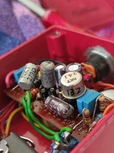

Clavada la descripción, sí señor!
Los controles son un tanto interactivos entre ellos. Con el sustain tranquilo, a eso de las 9/10 o así, limpia desde la guitarra muy chulo.
El mío tiene una mod para eliminar la resistencia del emisor de q2, anulando por tanto el darlington, mediante un mini switch.
El resultado es un sonido más suavizado, menos in your face, con un poquito menos de volumen pero interesante para ciertas aplicaciones.
También lo tengo con zócalos, pero suena tan rico que no probé todavía chispines distintos.
Debieron hacerse muy pocos. Hará un año o dos vi un original a 8.000 en reverb :sorprendido:
Y algunos clones actuales con su cajita en cuña, su tagboard y su canesú andan a 1000 o así .
A ver si se poner una foto de las tripas del mío.

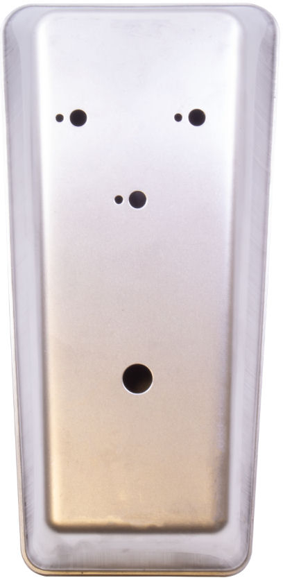

El otro día vi lo que costaba la reproducción de la caja: 90£. Después del susto decidí que por ahora seguiría haciéndolos en las cajas Hammond de toda la vida 😂😂😂

Claro, a mí me encantaría hacer uno en caja original y blabla pero es que las cajas originales son una locura.
La barata es la del MKI, 40£
La del MKII/MK1.5, 65£
Y la del Fuzz Face, 80£
Se te dispara todo

Claro, es que 90£ son unos 106€. Sin contar costes de envío y aduanas por Brexit... Con la tontería te plantas que la caja sola ya son 120-130€. Sin pintar ni nada... Ya por menos de 300-350€ no te sale a cuenta vender nada que vaya allí dentro...
Yo ahora que llega el veranito pediré una o dos cajas de las de Rotosound.
¿Alguna idea de que meterle dentro? Lo obvio sería un MKIII, pero si tenéis una idea más molona os la robo sin compasión 😂😂😂

Ese zapatón como el que pones es el que usamos para los ULE y la hostia fue cojonuda aparte de aduanas, IVA y portes desde uk.
Ande o no ande, la burra grande. Son lo peor para la pedalera, pero a quién le importa :lol:
Yo ahí veo un mk III por su sitio, jeje
Lo mismo en AliExpress hay algo sin mecanizar... aunque hoy me dijeron que van a poner aduanas desde ya
