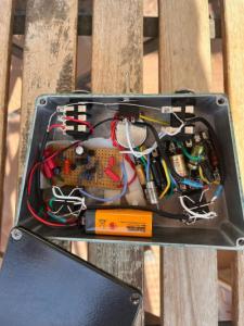

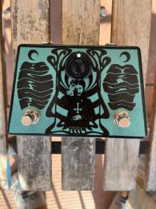

Buenos y Fuzzeros días.
Os dejo el nuevo artilugio que he creado para hacer el mal.
El Black Magic
Una Octa Zonk.
Por un lado un octavador monofónico basado en el Green Ringer, por el otro un Zonk Machine gordo (o Tone Bender MKI delgado???) con un solo control, Volumen.
Y aquí mi pregunta, ¿Cuales son vuestros One Knob Fuzz favoritos?

Neon
por el 09/07/2024
#658 Mola! Dos pulsadores y un volumen, es la configuración de mi Fjord Fuzz Odin (que sería mi one knob favorito) aunque las tripas son totalmente diferentes jeje.
