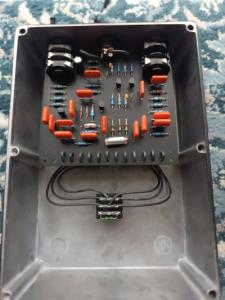

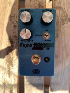

Ya que estoy voy a dejar por aquí este bicho que he hecho (es el prototipo)
El Supa Zonk, que vendría a ser un que hubiera pasado si a JHS (la marca del Zonk, no la JHS actual) le hubieran pedido que hiciera el Marshall Supa Fuzz en lugar de a Sola Sound...

Exactamente este es basado en la primera versión del Supa Fuzz, la conocida como Prototype o Supa MKI, que es un circuito más basado en el MKI que en el MKII que posteriormente pondrían en los Supa Fuzz (y que es el habitual que encontramos)
En este caso tienes un switch que pasa del sonido de un Zonk a un MKI al Supa MKI que tiene más sag en el ataque, el filtro que hace de recorte de agudos y he vuelto a añadir el control de Attack o Fuzz que el Supa MKI no tiene (el fuzz siempre al 10, como ha de ser).
Es un monstruo ideal para todos aquellos que les mola el Zonk pero quieren un sonido sin tantos agudos, o que quieren poder alternar entre esos 3 pedales en uno solo.
La idea con esto es hacer una tirada limitada y luego probar otras ideas (como por ejemplo un MKI que limpie con el pote de volumen de la guitarra como el MK1.5)
