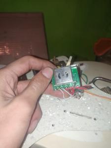

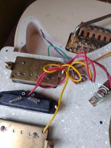

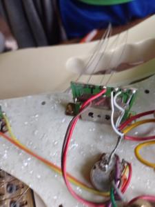

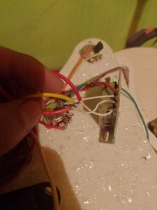

He revisado pero no hay cables sueltos o algo así no sé si ustedes logren ver algo en las fotos pero ahí están.

Hola. Seguramente tengas las pistas comunicadas del selector, tendrás que cambiarlo porque no separa la selección.
Para comprobarlo prueba a desoldar una pastilla del selector... Así solo deberían sonar las otras dos... De ser así ya sabes lo ocurrido.
Suerte y saludos.

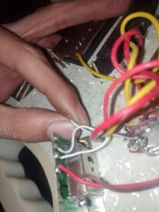

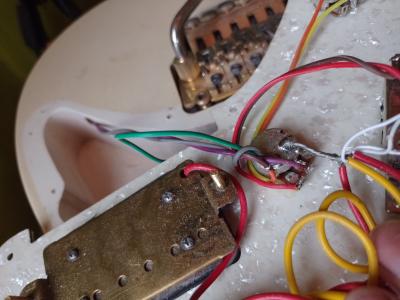

Creo que ya encontré el problema, no soy muy entendido en electrónica pero se lo básico y creo que estos cables que vienen de las pastillas no deberían de estar así juntos todos si me equivoco procedo a quitar un cable blanco de el selector como dijo Corolla.
Los cables amarillo y rojos son de las pastillas.
Linux User.
por el 04/11/2021
#8 . Cada uno de estos cables rojos y amarillo constan de un cable y una malla. Las mallas sí deben ir juntas y al chasis de un pote. Los cables al selector.
Alvaro Armendariz Lara
por el 04/11/2021
#9 . Si están correctos gracias por la información, procederé a desconectar una línea de el selector para confirmar si es este el problema

#5 ya está hecho y la pastilla no suena, ahora ¿Dónde puedo comprar el selector correcto y como instalo los cables ?
por el 28/11/2021
#11 Aunque no es extraño como está conectado es selector? O es normal ? He visto fotos y la mayoría tienen 8 entradas y el mío tiene 7 incluyendo la del medio que no se para que sea, y si es así para que son los 3 pines/canales restantes de mi selector?
