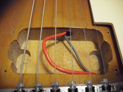

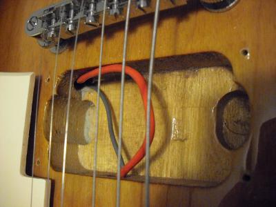

Mi LP100 coreana del 2001 es de madera maciza, doy fe. Sin tapa, todo el espesor de la misma madera. Supongo que de aliso. Solo lo supongo. Otras, no sé...

La 100 de Rocambole........Sólida, como se ha dicho : https://www.guitarristas.info/anuncios/epiphone-lp-100-made-in-korea/315561
rocambole
por el 01/05/2014
La prueba definitiva:

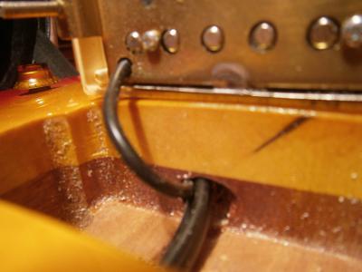

#15 Yo no me refiero a que las epis no llevan tapa de arce, yo me refiero a que no dan información exacta y no dan a entender que es un veneer, yo tengo una epiphone standard coreana y doy fe de que es una tapa gruesesota pero con un veneer.
Si tienes razón en que a veces difieren mucho las especificaciones, creo recordar que las epis checas eran hechas con aliso o algunas standards y ahora me doy cuenta que si hay lp100 de cuerpo solido, pero también me a tocado ver lp100 de cuerpo laminado, yo pensaba que todas eran de cuerpo laminado.

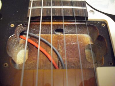

La LP100 no ha sido laminada nunca y la SG310 era laminada antes... ahora está la duda porque las especificaciones no lo dejan claro, el modelo 2012, que es el último que vi en persona sí lo era, las especificaciones marcaban aliso/arce, como si llevase tapa, pero era un laminado de aliso normal y corriente... actualmente parece que ya son madera sólida también.

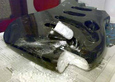

#20 Uno de los grandes tópicos de este for: Las EPIS y las Squier son laminadas, de DM, o de madera de arroz, forespan o ves a saber que....

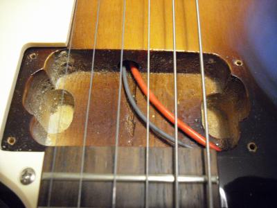

Mira, esto también es una Epi, y no de las series más altas:
