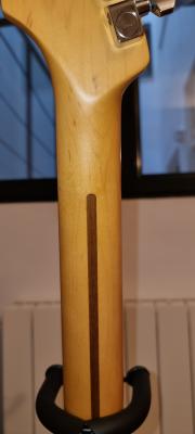

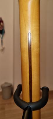

Hola guitarristas en todo el mundo tengo una consulta aver si a alguien más le ha pasado.
Tengo una fender am ultra y una fender am pro 2 a ambas guitarras la línea de nogal que tienen detrás del mastil en dirección al clavijero..se le ha agrietado justo en el extremo ..esto tiene que ver con la tensión del alma que va dentro? o si irá a más..no incomoda para tocar ..ambas guitarras son relativamente nuevas ...dejo adjunto unas fotos ..gracias por las respuestas

Y yo tengo otra consulta que hacerte. Que tiene que ver lo que planteas con el tema del hilo ? :offtopic:
No seria preferible abrir un hilo especifico con tu consulta ?
