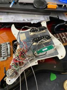

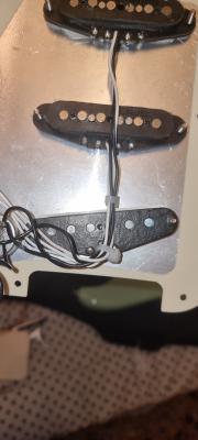

Buenas guitarristas y gracias por la respuestas ..quisiera saber que tipo de pastillas o qué clase de micrófonos son estos..adjunto fotos

La del puente tiene toda la apariencia de ser una Single Coil típica.
Las otras dos son mas raras que un perro verde.
Seria de ayuda que nos dijeses en que guitarra van colocadas
Sietesiete
por el 11/02/2023
Se parecen a las que llevan las Silver Sky SE
Pedro Vecino
por el 11/02/2023
Pueden ser unas Fender Vintage Noiseless.

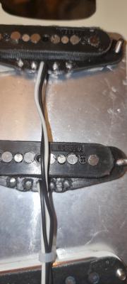

Starivok
por el 12/02/2023
Como la única foto donde se puede ver el número de serie es la del medio
puse este numero 053326 en san google con la palabra single coil
Eso me lleva a que son Orig Fender Hot Noiseless Strat Pickup / #053326
Supongo que la que no se ve es la Set #053336 y es lo mismo para la otra posición.
Las que no tienen el numero de serie ni idea pero posiblemente sean de alnico y claramente no son cerámicas, revisa si tienes alguna descripcion más que aprezca escrita...

Como te han dicho los compañeros son unas pastillas muy comunes, unas fender noiseless, sonido vintage pero sin ruidos, un gran invento
lutop
por el 12/02/2023
Segun el numero son Hot Noiseless de Fender. Son las de Jeff Beck. Las monté hace poco en mi Strat, pero no me acuerdo de la pinta que tenian por dentro, a ver si puedo encontrar una foto y te lo confirmo.

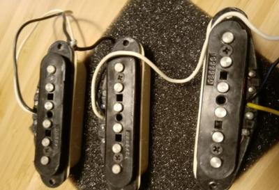

lutop
por el 12/02/2023
He encontrado estas fotos de las mias. Efectivamente tiene un parecido razonable, yo diria que son Fender Hot Noiseless.

lutop
por el 13/02/2023
Starivok tiene buen ojo, hay algo raro en las pastillas. Parece que han sido modificadas añadiendo un par de imanes en los agujeros que tienen las originales.
jose daniel manco rodriguez, tienes fotos del otro lado de las pastillas?

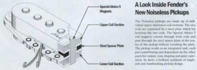

En cuanto a como funcionan las noiseless, en el fondo son humbuckers encubiertas, tienen dos bobinas apiladas

lutop
por el 13/02/2023
Acabo de encontrar esta foto, es de unas Vintage Noiseless, y llevan los dos imanes extras. Quizas me precipite al decir que eran Hot Noiseless, y en realidad son Vintage Noiseless. Aunque el numero 053326 cuadra con las mias... quizas es la misma pieza/codigo en las dos.
