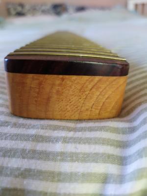

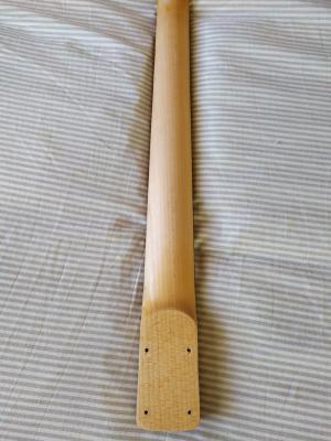

Estoy aprovechando estos días para matar el rato con un mástil que tenía en un rincón desde hace tiempo.
El caso es que me gustaría saber que tipo de corte tiene y la verdad es que me pierdo en estos temas, ¿podria ser rift swan?

Es un quartersawn... :brindis:

Por la veta tan paralela de la zona de union con el cuerpo me parecía quarter, pero parte estrecha me hacía dudar.

La parte de las primeras cuerdas se va a un poco riftsawn, pero suele ser normal que se vaya un poquito...
Las riftsawn son las de líneas muy inclinadas...sobre 45 grados, más o menos...
