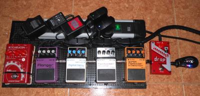

kortatu
por el 15/04/2023
Hola:
Yo tengo mi cadena de 4 pedales Boss con clavija fija sin cable, (Aparte de DigiTech Drop), en teoría esto tiene que ser mejor que usar cables, ya que la conectividad entre pedal y pedal es directa, aunque hay que tener en cuenta que si se conecta con los pedales sueltos es un auténtico kaos, ya que al pisar y moverse se producen chasquidos, así que los anclé con bridas de plástico a una base metálica y todo fenomenal, ningún problema.
Esto también me permite activar y desactivar de una sola pisada el Booster junto con el Delay en los solos.
Un saludo.
