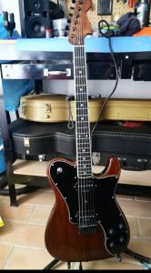

Yo hice lo mismo... tinte de Nogal pero luego use Tru Oil.
El acabado de tru oil si se hace bien, no queda rugoso ya que rellena en poro, es lo que se usa para las culatas de escopetas y empuñaduras de madera.
Pero requiere bastante curro y al menos 5 capas, pero el proceso de aplicacion es diferente. Facil, pero trabajoso y se puede dejar al final con acabado brilalnte sin necesidad de lacas.
