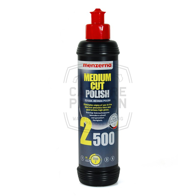

autrigon
por el 10/03/2016
Tan mal quedo ???
Voy a usar pulimeto medio ,que se puede dar con la mano .Este :
http://www.carcarepassion.com/es/menzerna-203s-250ml
Espero dejarla en condiciones ,,, :oops:
Si alguien puede darme algun consejo no expresado en este hilo ,ni el hilo del compañero Phantrax , pues na le quedare muy agradecido .
