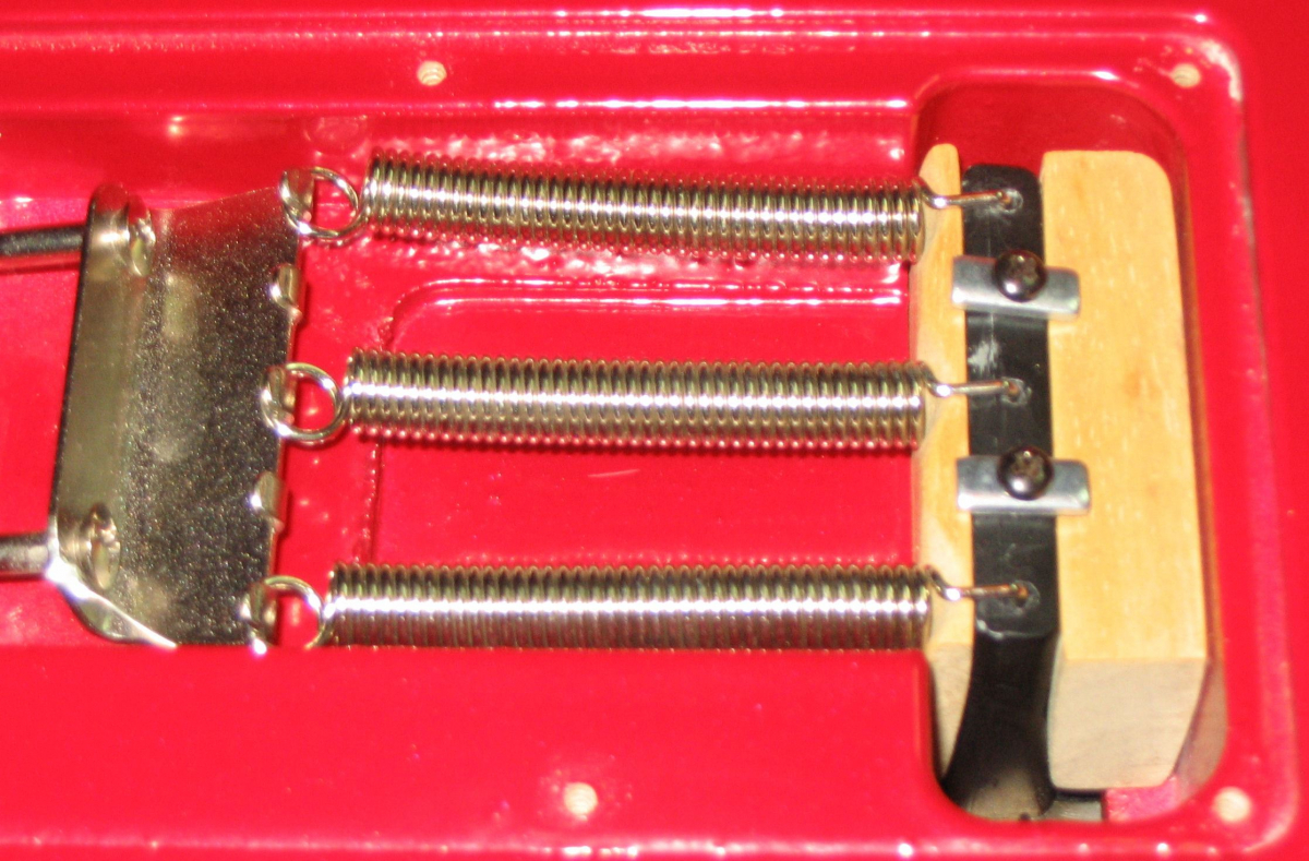

Personalmente, yo tengo una Ibanez con un Floyd Rose que he 'sufrido' desde 1988 y que por lo demás es una guitarra que me encanta tocar y cómo suena... pero ya me puedes creer que mi vida cambió cuando anulé ese invento con un par de tacos de madera bien lijada y un par de tornillos como se ve en la foto
Una auténtica liberación... ¡para mi que no tenía ni puesta la palanca del Floyd Rose!.
