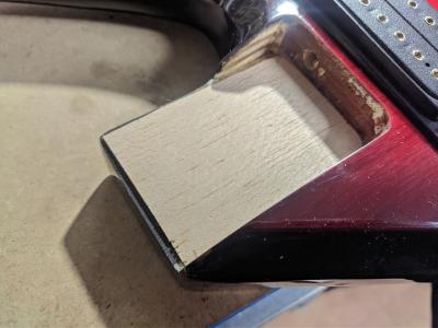

Sobre lo de calzar el mástil, creo que conseguirías el efecto contrario. Lo he hecho en varias guitarras, pero justo por lo contrario de lo que le pasa a la tuya: que las selletas estaban demasiado bajas y no se podía conseguir un buen ajuste. El calzo se coloca para darle más ángulo al mástil y así poder subir más las selletas. En todo caso, de poner un calzo, sería ponérselo al revés, para quitarle ángulo al mástil, y eso podría quedar demasiado raro.
Es un punto muy delicado para meter la fresadora, aunque un guitarrero experimentado lo sabría hacer, pero da un poco de miedo. Yo creo que si has conseguido un buen ajuste de la altura de las cuerdas y no te molesta la altura de las selletas... pues no se, tocala una temporada así, tal como está, igual le pillas el punto y no tienes que mandar retocar nada.

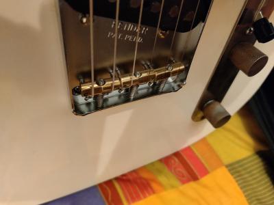

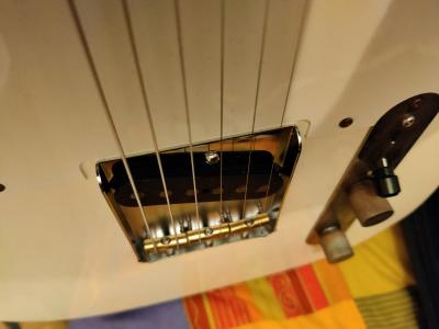

Nada falsa alarma, al final he conseguido bajar las selletas y la acción sigue perfecta, bastante baja y cómoda
Pongo unas fotos a ver qué opináis, tampoco tengo experiencia en telecaster es solo que la otra que tengo las tiene super bajas, pero no sé cuál es lo normal

Sobre lo del sonido apagado mira a ver si tienes las cuerdas muy pegadas a las pastillas, que entonces retienen la vibración. De todas maneras la caoba es algo más oscura que el fresno

En cuanto a los calzos, que no son para tu caso, yo los hago con madera de balsa, la venden en tiendas de manualidades y por nada de dinero tienes una tabla para 40 calzos, se corta a tijera la forma y con una lija de esponja tardas 5 minutos en darla angulo, yo compré una de 1,5mm y otra de 2mm, y ya te digo, tardo minutos en hacerla.

Es exactamente como comentas.....veo que se ha solucionado el tema, pero si no hubiese sido asi, se hubiese tenido que llevar a alguien que rebajase el neck pocket...si no se tiene una fresa copiadora corta haría falta una plantilla para poder usar una fresa, también copiadora, de una medida convencional
