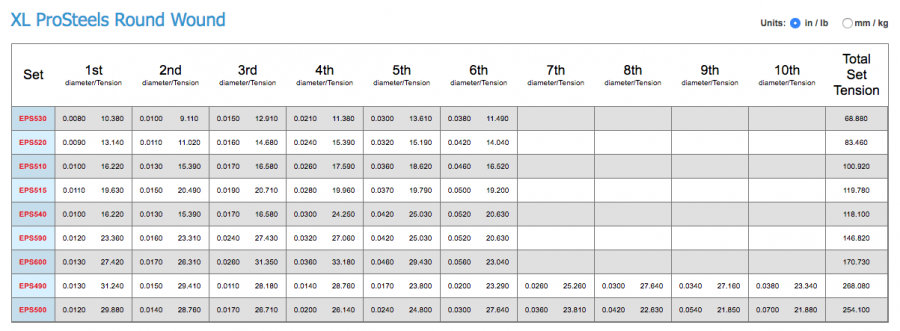

He comprado mi primera guitarra , es de segunda mano , y cuanto más gruesa es la cuerda , menos tensa está , quería saber si es normal , perdón por la ignorancia 😅

Las cuerdas vienen con las tensiones bastante balanceadas para afinación standard. Lo usual es poner cuerdas nuevas cuando recibes un instrumento. Si tiene las cuerdas del dueño anterior ve a saber qué le ha puesto y cómo afinaba.

#1 La elección de las cuerdas es muy importante. No todos los fabricantes y marcas ofrecen la misma tensión y el mismo balance dentro del juego de cuerdas. Lo digo porque puedes encontrar diferencias muy significativas, en el balance, aún tratándose de un mismo calibre, sea éste 09-42, 010-46, o lo que elijas. Así que toca experimentar un poco. Los juegos de cuerdas de guitarra son relativamente baratos. Así que tampoco va suponer ninguna ruina, sino más bien la "molestia" de tener que encordar una y otra vez hasta dar con el que creas más conveniente por cuestiones de tacto.
Para mí, el factor determinante es un buen ajuste del instrumento, bien sea realizado por un profesional o por alguien que realmente entienda y sepa manejar lo que tiene entre manos. Saber darle la altura correcta a cada una de las selletas de las cuerdas del puente, encontrar la curvatura idónea del mástil y retocar una cejilla que no ha sido tallada correctamente del todo, pueden llegar a provocar una diferencia abismal en el instrumento, hasta el punto de llegar a parecer otro completamente diferente.

Te puede parecer que la primera y la segunda están súper tensas y que la sexta está como más floja, pero es solo una sensación... las cuerdas más bajas necesitan algo más de tensión que las altas para llegar a la afinación que les corresponde, pero no mucho más... date cuenta que el núcleo de las cuerdas entorchadas puede ser tan fino como las cuerdas desnudas primera y segunda, e incluso más fino... supongo que sabes afinar bien una guitarra, pero si no estás seguro, que algún colega te la mire...
