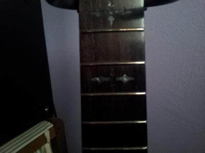

Adjunto dos fotos, no se si se apreciará muy bien:

La verdad es que las fotos ayudan poco pero yo diría que es el color del inlay en sí, existen muchas variedades tonales en la madreperla y esta parece que tiene veteados grises, así que mucho no podrás aclarar.

#18 Las fotos son malísimas, no he podido conseguir algo mejor.

Yo opino igual... veo más bien un color mal elegido que otra cosa... desde luego solución tiene poca

#20 La acabo de recibir procedente de un cambio, y he estado limpiando el diapasón que estaba lleno de mierda. Después de darle repetidamente con gasolina de Zippo y aceite de limón me daba la impresión de que los inlays estaban algo así como sucios ....de ahí viene la pregunta.

En ese caso olvídalo, ese sería su color tal cual
